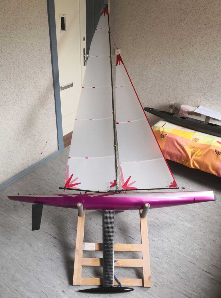

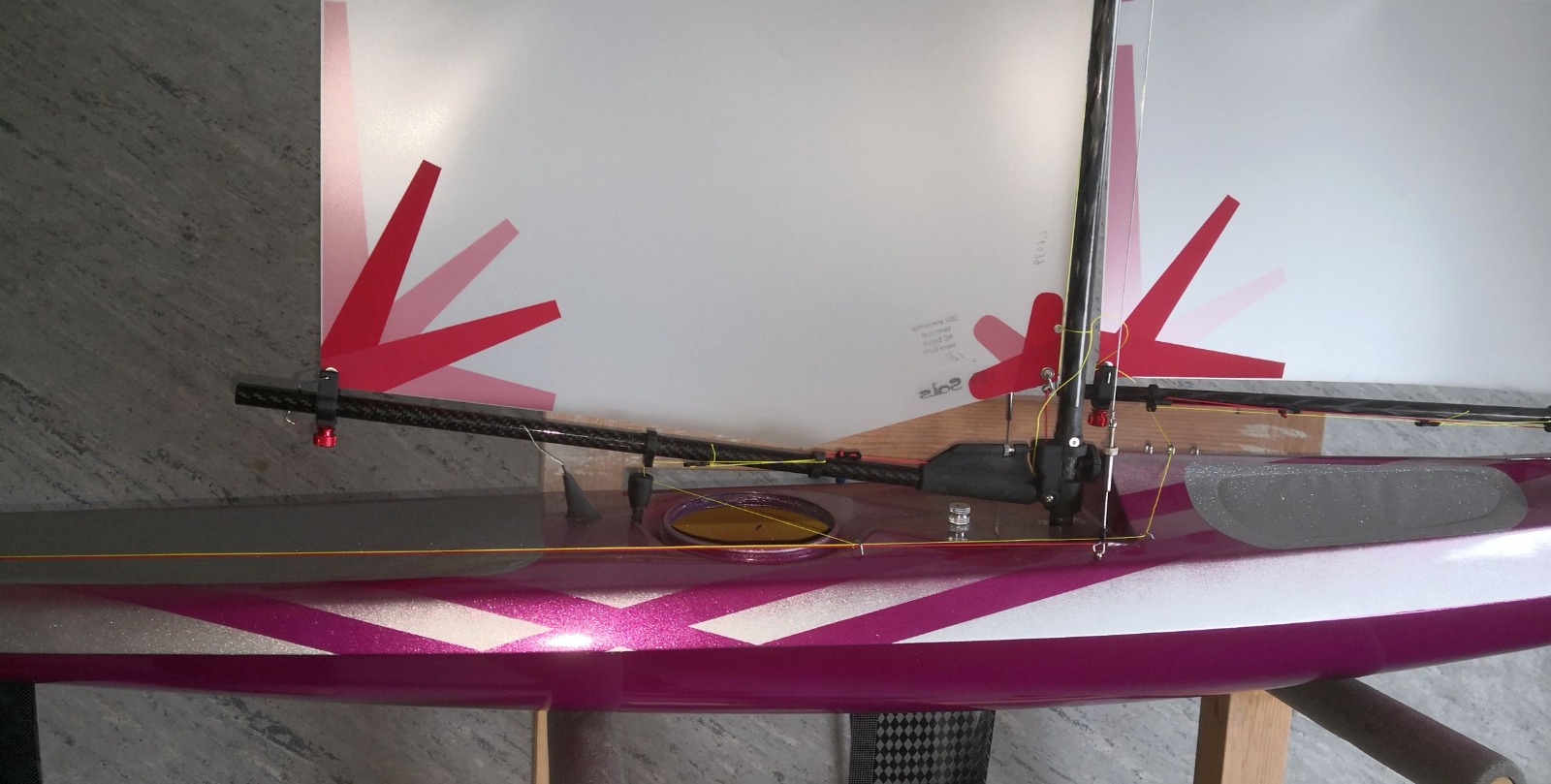

26 Feb 2023 18:06 #17103 von GER 75
GER 75 antwortete auf In10siver Virus
Der zweite Zehner ist im Bau...
Neben einer RG, einem M und haufenweise Druckteilen entsteht sehr langsam die zweite In10sive.
Der dafür vorgesehene gedruckte Rumpf konnte leider nicht verwendet werden, da er an Tommy ging...
Also habe ich eine halbe Rolle gelbes LW-PLA genommen-nicht meine erste Wahl, da das Nylon deutlich stabiler ist, aber es lag halt hier rum.
So schlimm ist es aber auch nicht, da ich sowieso kein polnisches Kohlegewebe mehr hatte. Dafür lagen noch ein paar Meter 160er Köper hier.
Im Endeffekt kommt es aufs Gleiche raus. Nylon+Polengewebe ist genau so schwer wie LW-PLA+160er Köper. Stabilität ist identisch!
Nur die Option Sichtkohle war nicht mehr gegeben...leider.
Nun ja, so konnte ich wieder mein Magenta aufnebeln.   Dazu gesellte sich diesmal ein Hauch Silber.
Versiegelt mit 2K-Klarlack sind das ca. 100g Mehrgewicht.
Ausgleichen konnte ich das Mehrgewicht mit meinem geliebten Ditex 2612! Ein sehr netter Fast-Hamburger hat mir zwei Servos überlassen.
Natürlich hat das Boot eine geschlossene Schotführung bis zur Trommel. So ist das Einziehen einer neuen Schot ohne das Öffnen aller Patches möglich. Nur ein Patch über der Winde muss gelöst werden.
Ohne Empfänger, Akku, Ruder und drei Ösen stehen nicht ganz 850g auf der Waage. Die 1000g für den segelfertigen Rumpf mit Ruder und Akku werde ich unterschreiten.
Dazu noch 350g fürs Rigg (übertrieben, aber lieber auf der sicheren Seite bleiben) macht deutlich unter 1400g.
Rechnerisch hat das Boot eine Gesamtverdrängung von 5470g bei 1225mm Wasserlinienlänge.
Da ich lieber auf der sicheren Seite bleibe, bekommt das Boot 3800g Blei an einer 55cm langen Flosse. 55cm freie Länge zwischen Rumpf und Blei.
Mal sehen, was das wird...
Der Prototyp hatte 60cm freie Länge bei nur 3,5kg Blei und war eigentlich deutlich zu leicht. Dazu "nur" ein M-Vermessungsrigg.
Trotzdem ist dieses Boot sehr schnell in allen A-Rigg-Bereichen.
Mal sehen, wie es mit voller Fläche und etwas mehr Blei aussieht.
So...ich muss nen Päckchen für Max fertig machen...
MfG
Torti
Folgende Benutzer bedankten sich: GER 22, GER188, GER43, ger376, GER499, GER470
